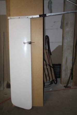

Witam chciałbym wykonać do swego micro, jarzmo szybrowe z laminatu, i nie wiem jak sie do tego zabrać. Może ktoś już kiedyś robił i mógłby podzielić się informacją. Teraz mam ster na sztywno czyli płetwa z rumplem. Pozdrawiam

Chyba najprościej by było posłużyć się płetwą sterową jako modelem do wykonania jarzma. Owinąć go kilkukrotnie folią strecz, żeby laminowany element nie przykleił się do steru. Następnie wylaminować jarzmo używając żywicy epoksydowej West System 105+206
https://www.farbyjachtowe.pl/zywica-i-u ... p-647.html
i tkaniny gramatury 200g/m2.
https://www.farbyjachtowe.pl/tkanina-sz ... -1220.html
Tkaninę kilkukrotnie owijamy wokół górnej części płetwy sterowej. a następnie przesączamy żywicą. Do tak wylaminowanego elementu mocujemy okucia zawiesia steru oraz rumpel. Oczywiście całość wykańczamy malując farbą poliuretnaową.
Jest to nasz ogólny pomysł, którego szczegóły należałoby dopracować pod kątem konkretnej łódki i oczekiwań armatora.
W razie pytań proszę pisać, postaram się na nie odpowiedzieć
Pozdrawiam,
Kacper
