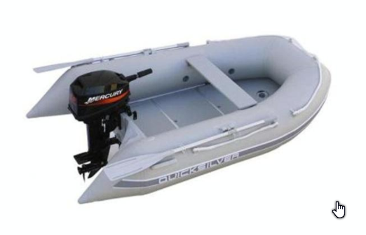

Posiadam ponton z drewniana (sklejka) podłoga QuickSilver 270
Obrazek
W miejscu gdzie znajdują się łączniki (aluminiowe listwy) podłoga uległa zniszczeniu m.in. sklejka zaczęła się rozklejać w wyniku przenikania wody.
Chciałbym naprawić sklejkę poprzez użycie odpowiedniego kleju i ponownie polakierować podłogę.
Proszę o informacje jakiego kleju i farby użyć. Kolor jest lekko błękitny. Chciałbym aby taki pozostał.
Proszę o poradę jakich materiałów użyć?
