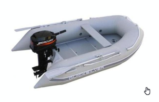

Dzień dobry,
Posiadam ponton z drewniana (sklejka) podłoga QuickSilver 270
Obrazek
W miejscu gdzie znajdują się łączniki (aluminiowe listwy) podłoga uległa zniszczeniu m.in. sklejka zaczęła się rozklejać w wyniku przenikania wody.
Chciałbym naprawić sklejkę poprzez użycie odpowiedniego kleju i ponownie polakierować podłogę.
Proszę o informacje jakiego kleju i farby użyć. Kolor jest lekko błękitny. Chciałbym aby taki pozostał.
Proszę o poradę jakich materiałów użyć?

Dzień dobry,
Do naprawy rozklejającej się sklejki proponuję użyć żywicę epoksydową Epidian 5 z utwardzaczem Z1.
Aby zaimpregnować powierzchnię, sugeruję zastosować bezbarwny grunt epoksydowy Oliva Epinox Wood Primer + rozcieńczalnik 564.
Na koniec pozostaje tylko nałożyć dwuskładnikową farbę dekoracyjną (nawierzchniową), np. Oliva Emapur Marina + rozcieńczalnik 433.
Linki do produktów poniżej:
https://www.farbyjachtowe.pl/komplet-zy ... p-716.html
https://www.farbyjachtowe.pl/bezbarwny- ... p-725.html
https://www.farbyjachtowe.pl/rozciencza ... -p-65.html
https://www.farbyjachtowe.pl/dwuskladni ... p-723.html
https://www.farbyjachtowe.pl/rozciencza ... -p-66.html
Życzę powodzenia!
