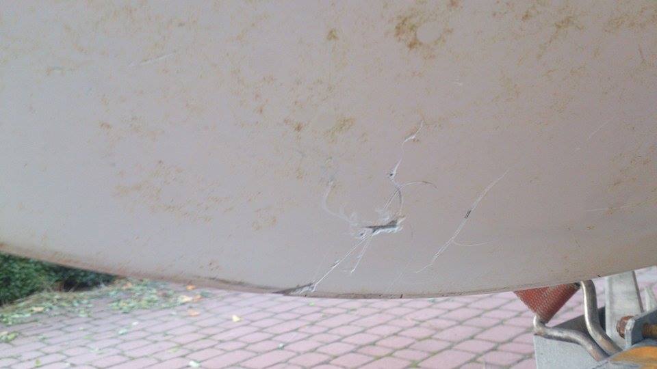

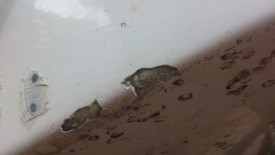

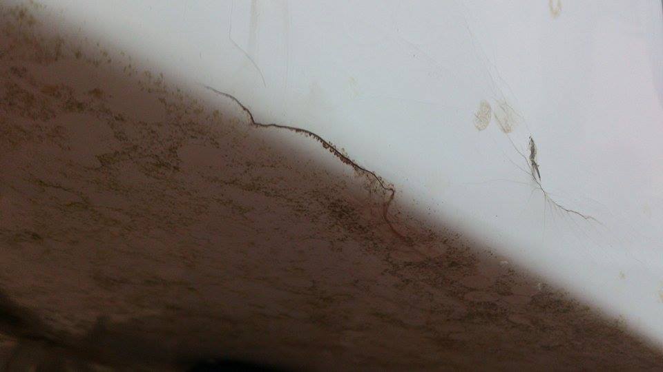

Zaczynam bawić się w naprawę łodzi... póki co wśród znajomych. :?
Czy znacie jakieś sposoby, produkty albo technologie do usunięcia ubytków w żelkocie poniżej linii wody. :?:
Niektóre braki są bardzo głębokie (do laminatu). :shock:
Poniżej zdjęcie.
Czy to samo i tak samo można jednocześnie stosować powyżej linii wody czy są inne sposoby produkty i technologie.
Zapytam jeszcze o środek do mycia kadłuba pod linią wody. Próbowałem już różnej chemii włącznie z kwasem solnym i chyba pozostała tylko praca mechaniczna przy pomocy pasty polerskiej i polerki. Czy macie coś w ofercie?
I szukam dobrego antyporostu do łódki motorowej Odeon 440 z silnikiem 50 km. Prędkość maksymalna 27 węzłów.
Dziękuję

Witam
W Pana przypadku na ubytki w żelkocie zastosował bym:
1. Wyfazowanie brzegów ubytków
2. Na ubytki podkład:
http://www.farbyjachtowe.pl/farba-podkl ... -p-59.html
3. Na podkład do uzupełnienia ubytków żelkotu:
http://www.farbyjachtowe.pl/naprawa-zel ... 51_91.html
!!! W tym przypadku można stosować ten sam produkt nad i pod linie wody.
Natomiast do do domycia kadłuba pod linią wody proponuję środki działające na podobnej zasadzie - czyszczenia chemicznego:
http://www.farbyjachtowe.pl/czyscik-do- ... p-392.html
http://www.farbyjachtowe.pl/czyscik-do- ... p-390.html
http://www.farbyjachtowe.pl/srodek-do-a ... -p-71.html
http://www.farbyjachtowe.pl/usuwacz-zol ... p-309.html
Co do polerowania i zabezpieczania (woskowania) proponuję:
http://www.farbyjachtowe.pl/polerowanie ... 51_84.html
Jeśli chodzi o dobry antyporost do 40W można stosować praktycznie każdy antyfouling zarówno twardy jak i miękki (OLIVA VSE; Seajet 031, 032, 033, 034, 037; Epifanes FoulAway itp.), kwestia tylko środowiska wodnego słone czy słodkie.
http://www.farbyjachtowe.pl/antifoulingi-c-5.html
