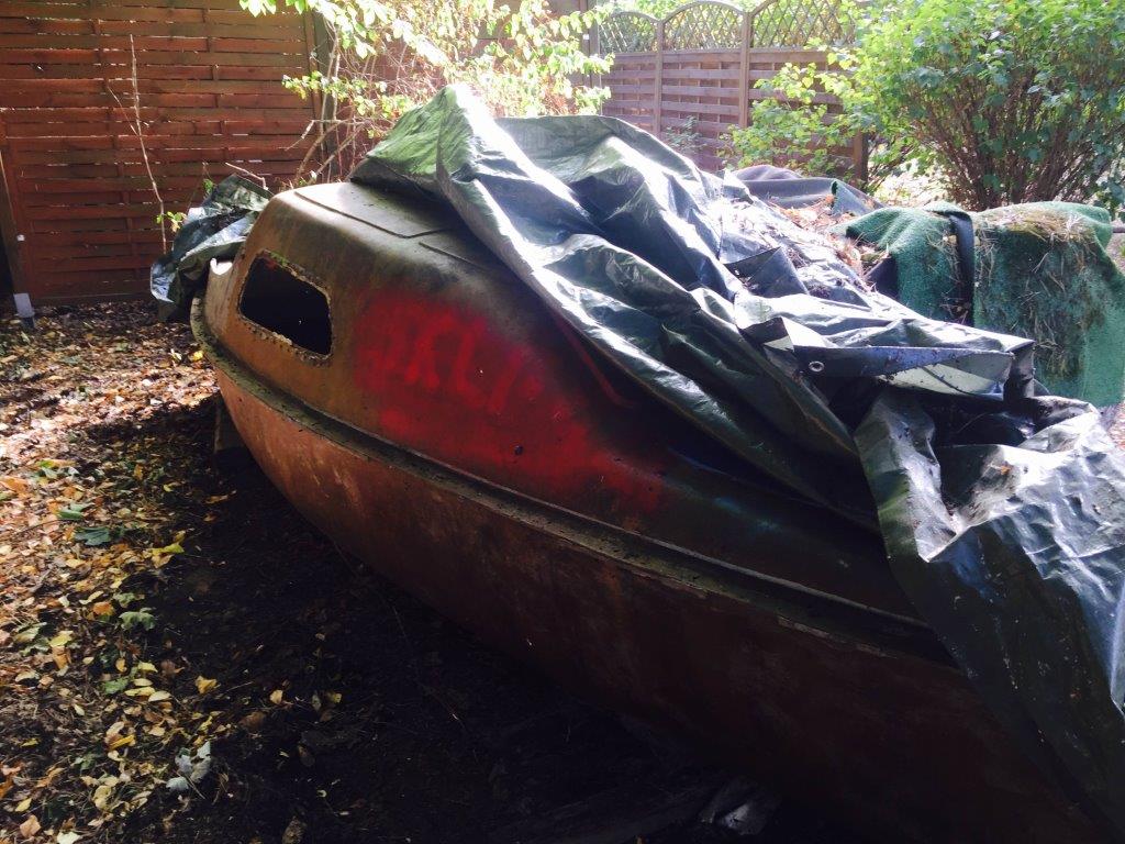

Jestem laikiem jeśli chodzi o sprawy malowania i dlatego pisze do was z zapytaniem o to jakich produktów będę potrzebował do pomalowania łodzi. Oglądałem filmiki o malowaniu, jednak nie wiem co w przypadku kiedy łódka jest z gołego laminatu, wcześniej nie malowanego.
Prosił bym o informacje jakich czego użyć i jak to zrobić. Orientacyjnie załączam zdjęcie łódki.

W przypadku Twojego problemu z malowaniem łódki z laminatu proponuję:
Na czysty laminat epoksydę... (zapobiega przenikaniu wody w strukturę laminatu - osmozie)
Czy w postaci żywicy epoksydowej... czy w postaci podkładu antyosmotycznego (Bosman 77, Epoxy HB Coat itp)
http://www.farbyjachtowe.pl/epoksydowe-c-72_76.html
http://www.farbyjachtowe.pl/dwuskladnikowe-c-18_82.html
Na żywicę czy podkład epoksydowy (po zmatowieniu) proponuję farby...
nad linie wody (burty+pokład): np. poliuretany
http://www.farbyjachtowe.pl/dwuskladnikowe-c-2_4.html
Pod linie wody - farby przeciw-porostowe
http://www.farbyjachtowe.pl/do-40-wezlow-c-5_114.html
Oczywiście do tego wałki, rączki, kuwety kubki itp osprzęt... i dużo czasu oraz cierpliwości :)

No i pytanie o dobór do nowej łódki.
Pytanie chyba najlepiej do RafalCMS
Jestem w posiadania motorówki tego typu jak na zdjęciu i chciałbym pomalować laminat na kolor czerwony dolną część…. Laminat wcześniej nie był malowany ale ze względu na dokonane naprawy zachodzi niestety potrzeba jego pomalowania, chciałbym aby kolor zarówno podkładu jak i farby nawierzchniowej był jednakowy i jak najbardziej zbliżony do oryginału.
Prośba o poradę jakie ewentualne farby proponujecie zastosować i ilość potrzebna do remontu.
Wymiary motorówki mierzone po obwodzie szerokość 2,5m długość 5,2m
Z góry dziękuję za odpowiedź…

Dzień dobry
Marudo co do twojej motorówki :)
Proponujemy zastosować podkład Epinox Bosman 77 kolor czerwony tlenkowy firmy OLIVA, 1 warstwa, na całość i potem na to:
:!: jeśli łódka stoi w sezonie w wodzie to na burty poliuretan w kolorze czerwonym 2-3 warstwy, na linię wodną i część podwodną farba przeciwporostowa Seajet 037 Costal 2 warstwy kolor czerwony tlenkowy
:!: jeśli łódka jest slipowana np. na przyczepce i stoi na wodzie do np. tygodnia to całość można pomalować poliuretanem w kolorze czerwonym 2-3 warstwy i to powoskować dla lepszej ochrony przed "roslinkami i zwierzątkami wodnymi" z racji nie zastosowania anty-porostu oraz po wyciągnięciu starać się zawsze myć.
